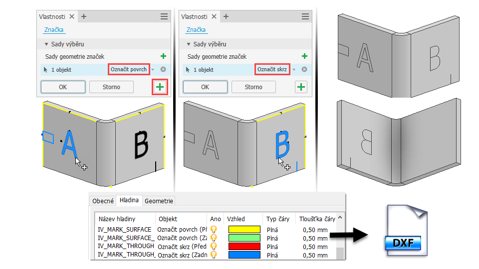

- Chcete-li značku použít na jediné ploše a vytvořit obrys textu, vyberte možnost Označit povrch.
- Chcete-li značku použít na více plochách a převést textové znaky na jediný tah na základě vybraného písma, vyberte možnost Označit přes.
Vyberte geometrii nebo text náčrtu. Pokud neexistuje žádný náčrt, budete vyzváni k výběru plochy, kam má být značka umístěna, a poté se na této ploše aktivuje náčrt.
V případě potřeby klikněte na možnost Přidat sadu značek
a pokračujte ve vybírání textu nebo geometrie náčrtu. U každého členu můžete nastavit možnost Označit povrch, nebo Označit přes.

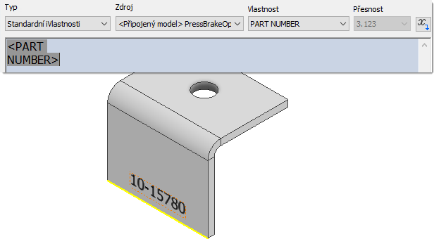

Pomocí hodnot iVlastností v textu náčrtu můžete vytvořit prvky značek asociativní s hodnotou dané iVlastnosti.

Export prvku značky s informacemi o hladině v souboru DXF/DWG:
- Vytvořte plechovou součást s jedním nebo více prvky značek v ohnutém modelu nebo rozvinu.
- Vytvořte rozvin.
- V prohlížeči klikněte pravým tlačítkem na rozvin a v místní nabídce vyberte možnost Uložit kopii jako.
- Zadejte název souboru a v poli Uložit jako typ vyberte možnost DXF nebo DWG.
- Klikněte na tlačítko Uložit.
- V dialogu Možnosti exportu souboru DXF/DWG rozvinu klikněte na kartu Hladina.
- Přejděte k části Názvy hladin prvků značek a proveďte požadované změny.
- Kliknutím na tlačítko OK postup dokončíte.
