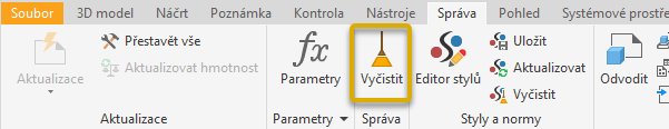

Na konci navrhování vám mohou zůstat pracovní prvky a náčrty, které se již nepoužívají. Tato nadbytečná data lze selektivně odebrat pomocí příkazu Vyčistit nepoužívané.
Přístup k příkazu „Vyčistit nepoužívané“ v prostředí součásti nebo sestavy:
  1. Klikněte na tlačítko Vyčistit nepoužívané. Aplikace Inventor vyhledá nepoužívané pracovní prvky a náčrty v modelu a zobrazí je v dialogu.
  2. Pro každý objekt, který chcete odebrat, nastavte možnost Vyčistit? na hodnotu Ano.
  3. Klikněte na tlačítko OK.
