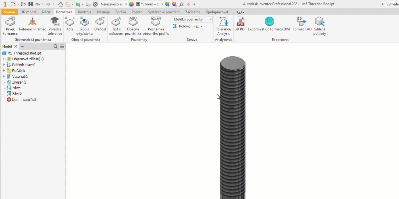

Úprava popisu závitu
Co je nového: 2021.1
  1. Vytvořte popis vnějšího nebo vnitřního závitu v souboru součásti, sestavy nebo výkresu.
  2. Soubor uložte.
  3. Dvakrát klikněte na popis závitu. Otevře se textový editor.
Příklad otevření textového editoru prostřednictvím popisu použitého u vnější plochy válce:
