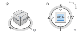

Autodesk ® ViewCube ® je rozhraní, pomocí kterého lze kliknutím a přetažením upravit směr pohledu na model. V neaktivním stavu se nástroj ViewCube zobrazuje v jednom z horních rohů okna. Aktivuje se při umístění kurzoru nad nástroj.
Pod nástrojem ViewCube lze volitelně zobrazit kompas. Označuje směr definovaný jako sever modelu.
Při změnách pohledu se současně mění i orientace nástroje ViewCube a nástroj tak poskytuje vizuální zpětnou vazbu o aktuálním směru pohledu na model.
