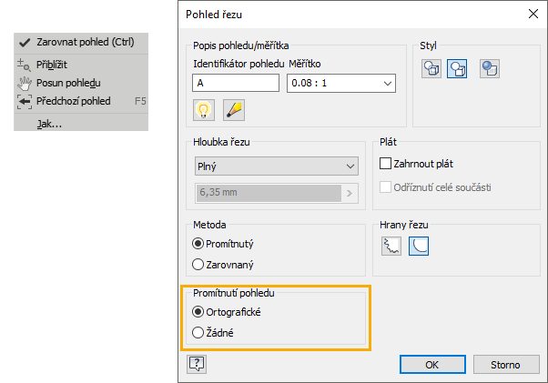

Přepsání zarovnání pohledu řezu během umisťování
Při vytváření pohledu řezu je pohled ve výchozím nastavení zarovnán s nadřazeným pohledem. Zarovnání s ortografickým promítáním ze základního pohledu můžete zapnout nebo vypnout pomocí kterékoli z následujících metod. Když zarovnání vypnete, můžete pohled řezu zarovnat s jakýmkoli jiným pohledem, protože již není zarovnaný s nadřazeným pohledem.
  1. Vytvořte pohled řezu, ale neumisťujte jej kliknutím.
  2. Při přetahování pohledu řezu mimo nadřazený pohled vypněte zarovnání pomocí jedné z následujících metod:
    • Místní nabídka
      Klikněte pravým tlačítkem v grafickém okně. a zrušte výběr možnosti Zarovnat pohled.
    • dialog Řez
      V části Promítnutý pohled vyberte možnost Žádné.
    • Podržte klávesu Ctrl.
      Kliknutím umístěte pohled řezu na požadované místo a poté uvolněte klávesu Ctrl.

Změna hloubky pohledu řezu
  1. Pravým tlačítkem myši klikněte na pohled řezu nebo na čáru řezu.
  2. V místní nabídce vyberte položku Upravit vlastnosti řezu.
  3. V dialogu změňte nastavení hloubky řezu.
    • Volbou Plný v Řízení hloubky vytvoříte pohled řezu všech geometrií za čárou řezu.
    • Vyberte pole Vzdálenost a určete vzdálenost pohledu v jednotkách modelu počínaje čárou řezu a v poli Vzdálenost zadejte vzdálenost hloubky.
      Poznámka: Pokud nastavíte hloubku řezu na nulu, použije se nejmenší dostupná hloubka řezu. Řez se skutečně nulovou hloubkou se nepoužije. Skutečná hodnota je 0,000012.
