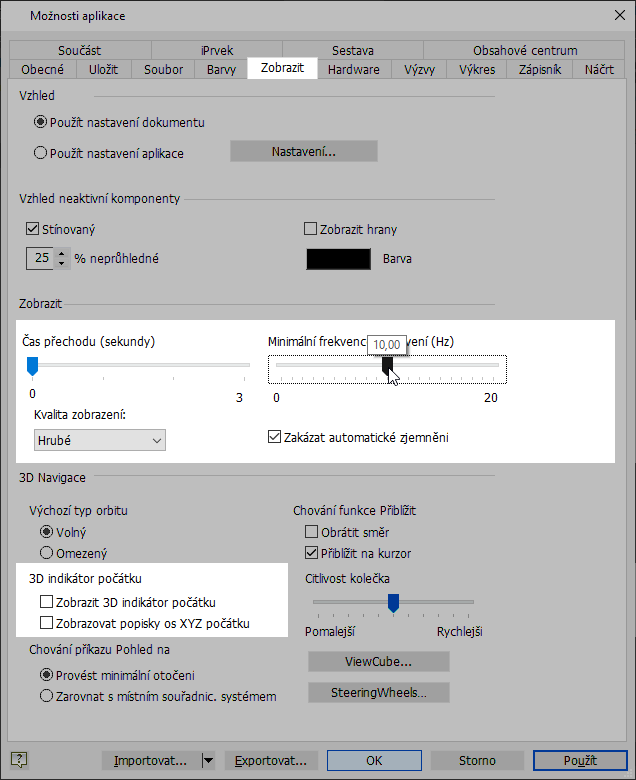

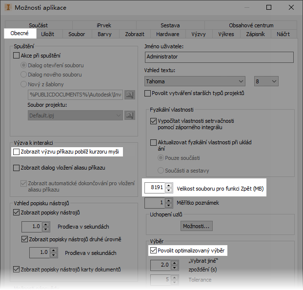

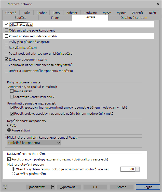

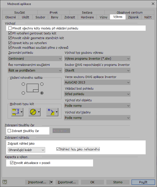

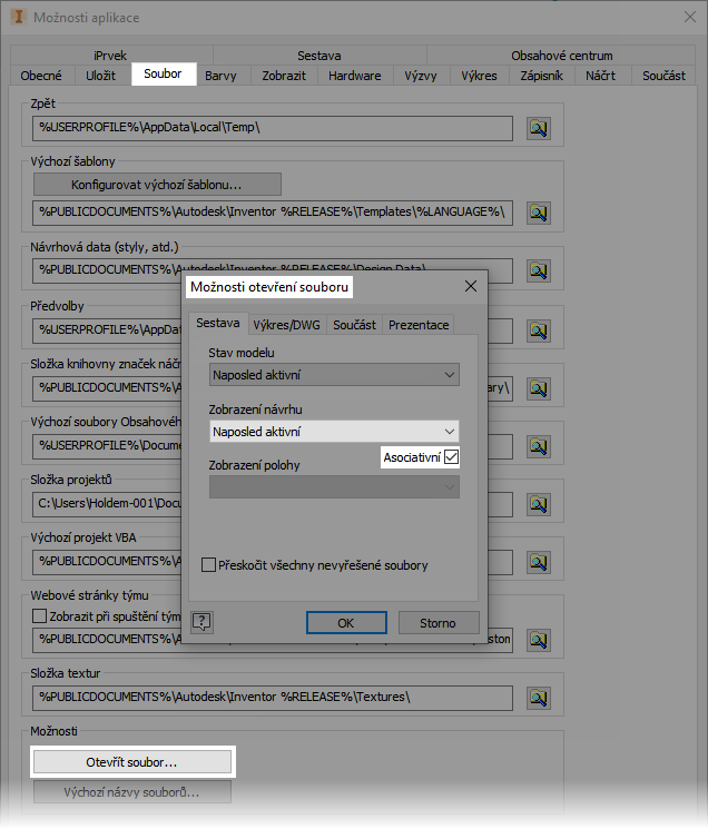

Zde naleznete informace o tom, pomocí kterých nastavení lze optimalizovat výkon velkých sestav.
Následující možnosti aplikace ovlivňují výkon sestavy.
Výkon – Zapnuto
Ikony poznámky – Vypnuto
Automaticky promítat hrany při vytváření a úpravě náčrtu – nezaškrtnuto
Další informace: Nastavení možností aplikace.

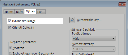

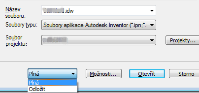

Otevírání výkresů velkých sestav může chvíli trvat kvůli tomu, že jsou u všech komponent nebo součástí kontrolovány aktualizace. Proces aktualizace můžete při otevírání výkresu odložit výběrem možnosti Odložit v dialogu Otevřít.
Také můžete nastavit, aby byl otevřený výkres ve stavu odložení aktualizací. Na pásu karet klikněte na kartu Nástroje a na panelu Možnosti klikněte na položku Nastavení dokumentu. V dialogu klikněte na kartu Výkres a zaškrtněte políčko vedle možnosti Odložit aktualizace. Dokud toto nastavení nebude vypnuto nebo přepsáno při otevření výkresu, nebudou se pohledy se změnami modelu aktualizovat.
Aktivní dokument
Pokud pracujete ve výkresu a chcete zapnout možnost Odložit aktualizace, klikněte v prohlížeči pravým tlačítkem na uzel výkresu nejvyšší úrovně a vyberte položku Odložit aktualizace.

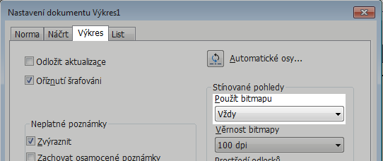

U šablon výkresů určete pro stínované pohledy použití bitmap během operací zobrazení, což je lepší řešení než výběr možnosti Pouze offline. Provedete to tak, že otevřete šablonu výkresu Norma.idw a uložíte ji jako „Norma velké sestavy.idw“. Na kartě Nástroje na panelu Možnosti klikněte na položku Nastavení dokumentu. Na kartě Výkres v části Stínované pohledy nastavte možnost Použít bitmapu na hodnotu Vždy. Uložte změny.
