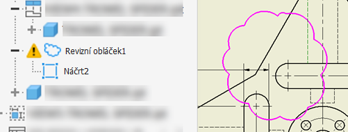

Oznámení revizních obláčků
Podobně jako u ostatních poznámek výkresu platí, že pokud revizní obláček není uzavřený nebo je nesprávně definován, jeho barva na kreslicí ploše se změní na fialovou a u uzlu prohlížeče se zobrazí výstražný trojúhelník. To znamená, že je nutné provést opatření k vyřešení problému s obsahem náčrtu. Lze provést následující úkony:
