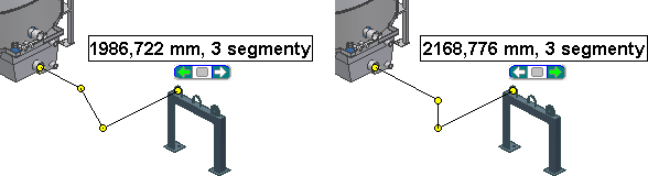

Když zvolíte platnou geometrii, například dva kruhové otvory, vrcholy a pracovní body, systém vytvoří nezbytné segmenty a body trasy. V závislosti na zvolených bodech může existovat jedno nebo více řešení trasy. V tomto případě se zobrazí funkce Zvolit jiné. Mezi řešeními lze při vytváření trasy nebo při dalších úpravách procházet a vybrat takové, které nejlépe vyhovuje požadavkům.
K přepínání mezi dostupnými řešeními, klikněte na šipky. Chcete-li provést výběr, klikněte na prostřední zelenou oblast.
Jestliže v jedné trase existuje více řešení automatické trasy, funkce Zvolit jiné přepíná mezi řešeními v každé části předtím, než přejde k další části.
Řešení jsou vyhodnocena a je jim udělena priorita podle délky a počtu segmentů. Když zvažujete dostupná řešení jsou v popisku zobrazeny informace o délce a segmentu.
