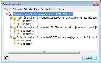

Pokud dochází k porušení, zobrazí se dialog Zobrazit porušení. Vedle příslušné hadice se zobrazí ikona , která označuje porušení.

Pomocí možnosti Kontrola poloměru ohybu vyhledejte ohyby, které porušují určený minimální poloměr ohybu. Můžete spustit kontrolu poloměru ohybu na vybrané trase flexibilní hadice. V prohlížeči se zobrazí ikona podél trasy na které došlo k porušení.
Než začnete, musíte nastavit minimální poloměr ohybu kontrolované hadice. Minimální poloměr ohybu je nastaven na kartě Pravidla v dialogu Styly.
  1. V prohlížeči nebo grafickém okně vyberte trasu flexibilní hadice ke kontrole.
  2. Klikněte pravým tlačítkem myši a v místní nabídce vyberte položku Poloměr ohybu>Kontrolovat.
