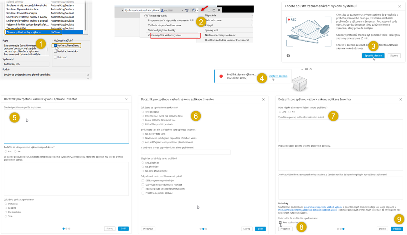

Přístup: Na pásu karet
kartě Nástroje
panelu Možnosti klikněte na možnost Doplňky.
Záznamník má limit 10 minut.
- V dialogu Doplňky vyberte možnost Záznam zpětné vazby k výkonu a v části Chování při načítání klikněte na možnost Načteno/uvolněno.
- V záhlaví aplikace Inventor rozbalte nabídku Nápověda a klikněte na položku Nápověda
Záznam zpětné vazby k výkonu. Nástroj se zobrazí.
- V záznamníku klikněte na tlačítko Spustit záznam.
- Až předvedete, jak jste na problém narazili, klikněte na tlačítko Zastavit záznam.
- V dotazníku uveďte stručný popis problému a informace o vaší zkušenosti.
- Vyberte vhodný vstup k popisu frekvence, použité verze aplikace Inventor a určitých informací o rozsahu.
- Uveďte jakákoli dočasná řešení, která jste vyvinuli nebo museli provést, abyste problém obešli.
- Přečtěte si Podmínky a ujednání, a pokud souhlasíte, zaškrtněte příslušné políčko. Aktivuje se tlačítko Odeslat.
- Klikněte na tlačítko Odeslat. Informace, které jste uvedli, a diagnostické soubory se odešlou týmu zabývajícímu se výkonem.
