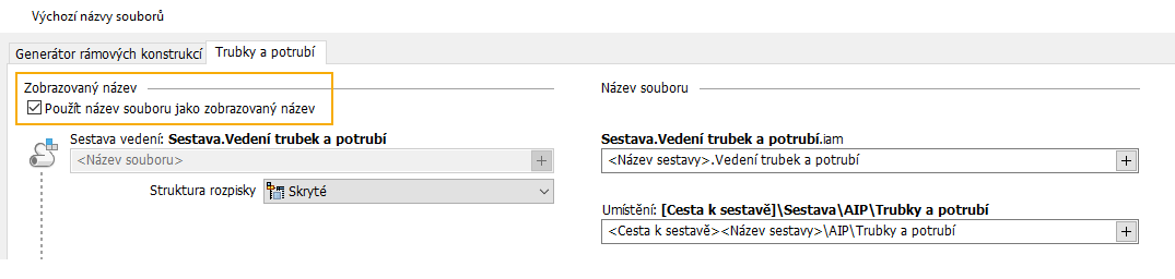

Určete, jak nástroj Trubky a potrubí vytváří soubory a složky.
Použití názvu souboru pro název uzlu prohlížeče: Vyberte možnost Použít název souboru jako zobrazovaný název.

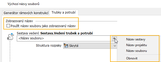

Konfigurace způsobu pojmenování pro jednotlivé typy: Klikněte na znaménko plus
vedle každého typu a proveďte výběr. Pokud chcete přidat další složky, klikněte na znaménko plus ještě jednou.

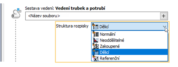

Určení typu struktury rozpisky: Klikněte na šipku rozevíracího seznamu struktury rozpisky a proveďte výběr.
