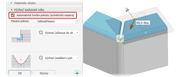

U přírub, které sdílejí společný roh, je automaticky zobrazen celý nebo částečný pokos.
Pokosy přírub se vytváří v případě, kdy jsou vybrané hrany koplanární a nejsou rovnoběžné.
Pokud jsou rozsahy přírub dostatečně blízko (v závislosti na mezeře pokosu), bude vytvořen úplný roh.
Pokud se příruby protínají, bude vytvořen částečný pokos.
Pokud se hrany dotýkají v běžném ohybu tak, že všechny tři ohyby jsou obráceny dovnitř, bude vytvořen ohyb se třemi rohy.
Příruby, které nejsou koplanární, také využívají automatické vytvoření pokosu.
Pokud se náhled přilehlých přírub nezobrazí s rohy pokosu, ověřte, zda je na panelu vlastností Příruba v části Výchozí nastavení rohu vybrána možnost Automatická tvorba pokosu.

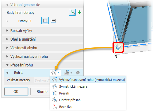

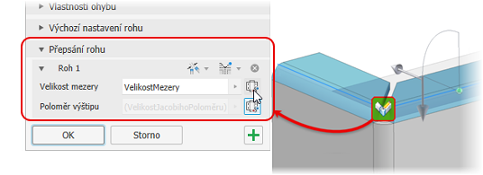

Kliknutím na symbol rohu zobrazíte na panelu vlastností skupinu Přepsání rohu. Kliknutím na tlačítko Použít výchozí hodnoty zapnete nebo vypnete použití výchozích nastavení rohu.
Kliknutím na tlačítka Mezera nebo Výchozí nastavení rohu zobrazíte různé možnosti.
