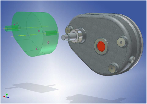

Modelování obálky pracovního prostředí
Tato metoda využívá k definování kritérií návrhu pro komponenty předem stanovených pracovních prostorů. Pracovní prostor definují hraniční plochy, pracovní geometrie nebo tělesa. Pracovní prostor definuje velikost komponent, polohu komponent nebo konektorů, zakázané oblasti a další kritéria návrhu. Tam, kde je to nutné, se k tvorbě komponent v pracovním prostoru používá geometrie obálky.
