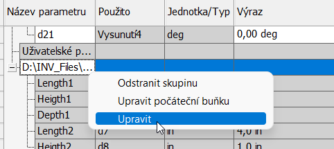

Parametry v tabulce nelze upravovat v dialogu Parametry. Jestliže je soubor tabulky propojen, můžete otevřít tabulku v aplikaci MS Excel a upravit ji. Můžete použít následující postup pro úpravu připojené nebo vložené tabulky.
V rámci možnosti Vytvořit, připojit, vložit a upravit tabulky parametrů otevřete model, který používá tabulku.
V prohlížeči rozbalte složku 3rd Party.
Dvakrát klikněte na tabulku, kterou budete upravovat. Tabulka se otevře v okně aplikace Microsoft Excel, kde ji můžete upravovat. Případně klikněte pravým tlačítkem na uzel tabulky a vyberte možnost Upravit.
