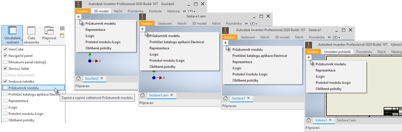

Přístup
Bez ohledu na typ dokumentu se pokaždé, když není zobrazen prohlížeč modelu, zobrazí v levé horní části grafického zobrazení tato ikona:
. Kliknutím na ikonu zobrazíte dostupné panely prohlížeče pro aktivní dokument.
Můžete také změnit viditelnost prohlížeče modelu pomocí karty Pohled
panelu Okna
rozevíracího seznamu Přepnout.
Poznámka: Chcete-li otevřít nebo znovu otevřít panel, když nejsou zobrazeny žádné panely, klikněte na značku plus a proveďte výběr.
