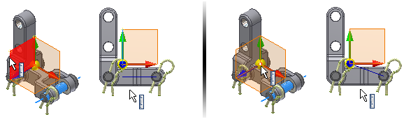

Vybrat těžiště
Značka těžiště obsahuje tři vybíratelné pracovní roviny a vybíratelný pracovní bod. Výběrem pracovních rovin odměřte vzdálenost podél kolmé osy. Pomocí pracovního bodu odměřte vzdálenost přímé čáry.
- Spusťte příkaz Odměřit.
- Výběrem pracovní roviny těžiště a geometrie příslušné komponenty odměřte kolmou osovou vzdálenost mezi geometrií a vybranou rovinou.
- Výběrem pracovního bodu těžiště a geometrie příslušné komponenty odměřte vzdálenost přímé čáry mezi geometrií a pracovním bodem těžiště.
