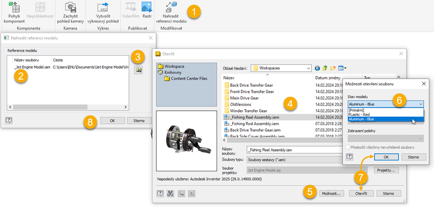

Nahrazení referencí modelu v prezentacích
Aktuální soubor sestavy můžete nahradit jinou sestavou.
Poznámka: Snímky nejsou asociativní a nemění se.
  1. Na pásu karet klikněte na kartu Prezentace panel Upravit Nahradit referenci modelu .
  2. V dialogu Nahradit referenci modelu vyberte model, který chcete nahradit.
  3. Kliknutím na tlačítko Vybrat nový model otevřete dialog Otevřít.
  4. Vyhledejte a vyberte náhradní soubor modelu.
  5. (Volitelné) Klikněte na tlačítko Možnosti v dolní části dialogu.
  6. (Volitelné) Vyberte stav modelu, který chcete v prezentaci použít.
  7. Klikněte na tlačítko OK, poté na tlačítko Otevřít a nakonec na tlačítko Ano.
  8. V dialogu Nahradit referenci modelu klikněte na tlačítko OK.
