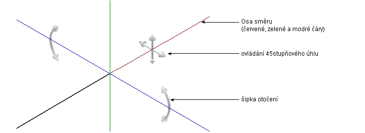

Různé prvky v zobrazení 3D ortogonální trasy pro tuhé potrubí s tvarovkami zahrnují:
Zobrazuje platný směr dalšího bodu trasy. Kliknutím na čáru přidáte v příslušném směru uzel. Společně s příkazem Přichytit bod můžete z odkazované geometrie definovat pracovní bod na směrové ose.
Zobrazuje možnosti otočení pro další bod trasy a umožňuje neomezené otáčení. Společně s příkazem Přichytit otočení můžete z odkazované geometrie otáčet směrovou osu do orientace.
Mění směry po 45 stupních. Tato možnost je dostupná pouze v případě, že je v aktivním stylu nastaven směr trasy 45°.
