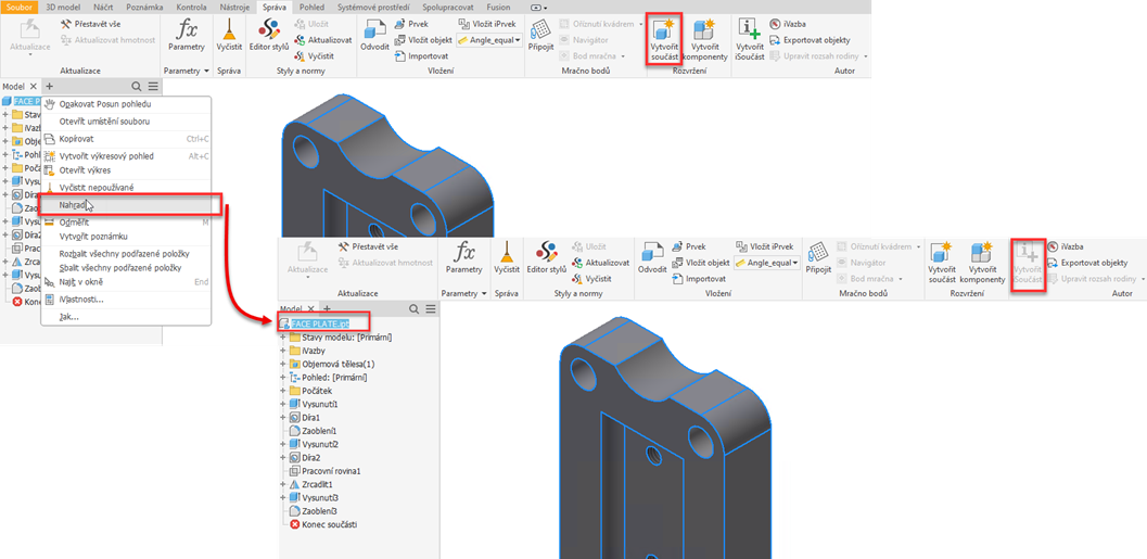

Vylepšení stavů modelů
Použijte možnost Náhrada v nabídce obsahu v uzlu prohlížeče součástí. Uzel prohlížeče součástí odráží stav náhradní součásti a příkaz Vytvořit iSoučást je zakázán.
