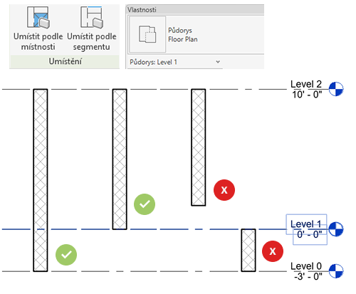

Vytvářejte hotové stěny v místnosti pomocí segmentu stěny nebo uvnitř hranic místnosti.
Videofilm: Umístění podle segmentu/místnosti
panel Sestavení
(Stěna).
panel Umístění
(Umístit podle segmentu).
Umístění stejných hotových stěn v místnosti:
panel Sestavení
(Stěna).
panel Umístění
(Umístit podle místnosti).
