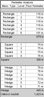

Navrhli jste objemy k prozkoumání koncepčního návrhu budovy. Potřebujete stanovit hrubý odhad nákladů na základě lineárních rozměrů a zkontrolovat stavební náklady projektu.
Tento návrh obsahuje množství úhlů a jeho stavba může být příliš nákladná.
Následujícím postupem vytvořte výkaz pro analýzu obvodu objemů v koncepčním návrhu. Konkrétní kroky se mohou lišit v závislosti na informacích, které chcete ve výkazu zobrazit.

Ve výkazu jsou uvedeny celkové lineární rozměry na základě sloučených obvodů podlaží objemu. Pomocí těchto údajů lze odhadnout stavební náklady pro daný návrh.
Poznámka: Do hodnot obvodu je zahrnut celý obvod jednotlivých podlaží objemu, i když se podlaží objemu v přiléhajících spojených objemech překrývají.
