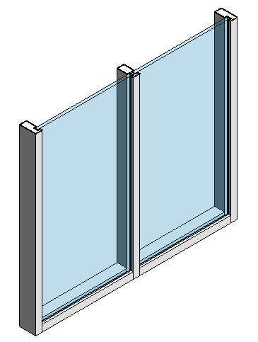

Pomocí osnovy obvodového pláště umístěte příčle.
panel Sestavení
(Příčel)
Při přidávání příčlí na osnovu se velikost příčlí osnově přizpůsobí. Pokud přidáte příčel k vnitřní osnově, bude příčel na osnově vystředěna. Jestliže přidáte příčel k obvodové osnově, zarovná se příčel tak, aby její okraj lícoval s vnější plochou stěny.
