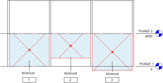

Příklady v následujícím pohledu řezu:
Kladnou hodnotu odsazení základny lze použít pouze v případě, že výpočtová výška asociovaného podlaží místnosti má také kladnou hodnotu. Odsazení základy místnosti nesmí překročit výpočtovou výšku asociovaného podlaží. Například ve výše uvedeném příkladu má odsazení základny místnosti 2 hodnotu 1000. Výpočtová výška podlaží 1 musí mít hodnotu 1000 nebo vyšší, aby bylo možné tuto hodnotu použít.
