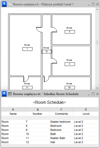

Po vytvoření místností je možné místnosti dočasně nebo trvale odebrat z modelu budovy.
- unplace: místnost se odebere ze svého umístění v modelu budovy, projekt však i nadále obsahuje informace o místnosti. Poté lze místnost umístit do jiného umístění později v průběhu změny projektu.
- Odstranění: místnost se zcela odebere (včetně všech informací o místnosti) z projektu.
Půdorys podlaží obsahující místnosti a výkaz místností
