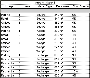

  5. Ve výkazu přiřaďte jednotlivým objemům podlaží požadované využití.
    Zadejte text do sloupce Využití pro každé podlaží. Po zadání počátečních hodnot můžete u zbývajících řádků kliknout do pole a vybrat hodnoty ze seznamu.

Výkaz se příslušným způsobem seřadí a vypočítají se mezisoučty řádků. Znázorňuje procento plochy podlaží, které je plánováno pro jednotlivá využití, a čtvereční jednotky.
