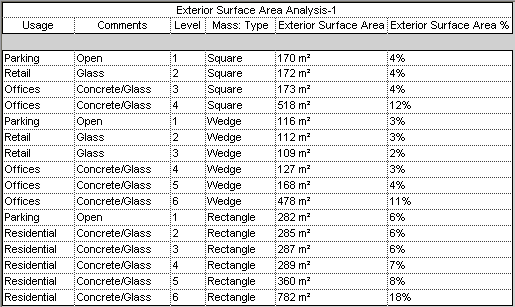

  4. Na kartě Pole dialogu Vlastnosti tabulky proveďte následující akce:
    1. V části Vykazovaná pole (v pořadí) přidejte následující pole:
      • Využití
      • Komentáře
      • Podlaží
      • Objem: Typ
      • Plocha vnějšího povrchu
    2. Klikněte na tlačítko Vypočtená hodnota.
    3. V dialogu Vypočtená hodnota zadejte do pole Název text % plochy vnějšího povrchu.
    4. Vyberte možnost Procento.
    5. U položky z vyberte možnost Plocha vnějšího povrchu.
    6. U položky Podle vyberte možnost Celkový součet.
    7. Dvakrát klikněte na tlačítko OK.

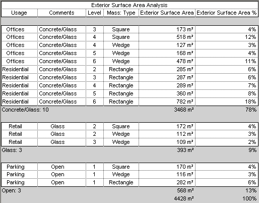

  5. Ve výkazu přiřaďte hodnoty do sloupců Využití a Komentáře pro jednotlivé podlaží objemu.
    Pomocí pole Komentáře označte materiál pro exteriér budovy. Používejte konzistentní hodnoty, aby toto pole bylo možné použít k řazení.
    Podle následujícího postupu dále výkaz seřaďte a opatřete mezisoučty (s využitím pole Komentáře).

  9. Klikněte na kartu Formátování a proveďte následující akce:
    1. U položky Pole vyberte možnost Plocha vnějšího povrchu.
    2. U položky Zarovnání vyberte možnost Doprava.
    3. Vyberte možnost Vypočítat součty.
    4. Určete formátování pole % plochy vnějšího povrchu: u položky Pole vyberte možnost % plochy vnějšího povrchu. U položky Zarovnání vyberte možnost Doprava. Vyberte možnost Vypočítat součty.
    5. (Volitelné) Určete formátování pole Komentáře, Využití, Podlaží a Objem: Typ: u položky Pole vyberte název pole. U položky Zarovnání vyberte možnost Na střed.
  10. Klikněte na tlačítko OK.
Výkaz se příslušným způsobem seřadí a vypočítají se mezisoučty řádků. Znázorňuje procento plochy vnějšího povrchu pro jednotlivé materiály exteriéru a čtvereční jednotky.
Plochy vnějšího povrchu některých podlaží objemu v tomto příkladu (například Čtvercové podlaží 4 a Klínové podlaží 6) jsou větší než plochy jiných podlaží objemu, protože jsou vypočteny odlišně.
V místech spojení objemů jsou navíc vnitřní povrchy mezi objemy odečteny od plochy vnějšího povrchu.
