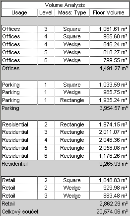

Vytvoření výkazu pro analýzu objemu
Navrhli jste objemy k prozkoumání koncepčního návrhu budovy. V návrhu chcete analyzovat objem.

  6. Ve výkazu přiřaďte jednotlivým objemům podlaží požadované využití.
    Zadejte text do sloupce Využití pro každé podlaží. Po zadání počátečních hodnot můžete u zbývajících řádků kliknout do pole a vybrat hodnoty ze seznamu.
    Dále výkaz seřaďte a opatřete mezisoučty, jak je popsáno dále.

Výkaz znázorňuje objem jednotlivých podlaží objemu, mezisoučty objemu podle využití a celkový součet sloučených podlaží objemu. Pomocí těchto údajů můžete odhadnout zatížení z hlediska vzduchotechniky na základě plánovaného využití jednotlivých objemových podlaží.
