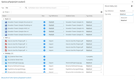

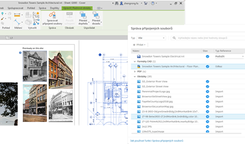

Nový dialog Správa připojených souborů
Nový dialog Správa připojených souborů zobrazuje devět typů připojených dat (modely aplikace Revit, připojené soubory IFC, formáty CAD, připomínky DWF, mračna bodů, topografie, soubory PDF, obrázky a model koordinace) a tři typy importovaných dat (CAD, obrázky, PDF) seskupených ve stromové struktuře.
Nový dialog Správa připojených souborů zobrazuje všechny formáty CAD pro připojené soubory a importované formáty DWG, DXF, DGN, SKP a AXM pro projekty i rodiny.
Chcete-li soubory zobrazit, klikněte na tlačítko Správa připojených souborů na kartě Vložit panelu Správa.

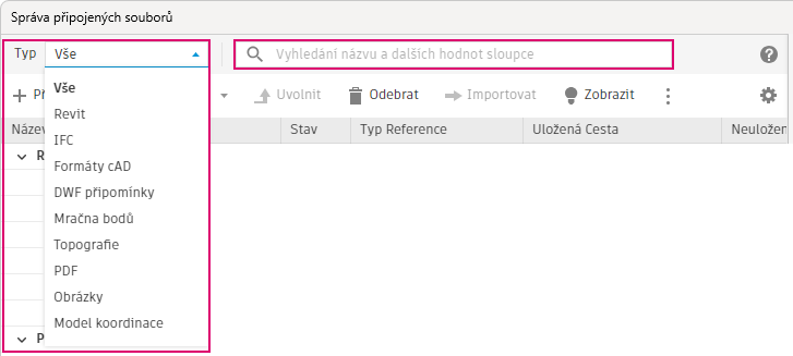

V dialogu použijte k zobrazení jednotlivých typů filtr a k vyhledání připojených souborů funkci vyhledávání.

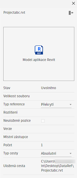

Podrobné informace o jednotlivých typech dat lze zobrazit na sbalitelném bočním panelu na pravé straně.
Chcete-li získat úplnou adresu připojeného souboru, můžete ji zobrazit v popiscích nástrojů a přímo zkopírovat ze sloupce Uložená cesta.

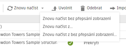

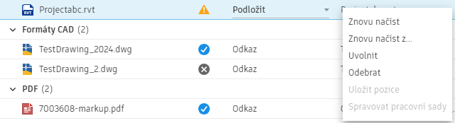

K provedení požadovaných akcí použijte nástroje, které naleznete v horní části, jako například načtení s přepsáním zobrazení nebo bez něj, uvolnění, odstranění atd. Tyto nástroje jsou dynamicky generovány na základě typu a stavu připojeného souboru.
Přístup ke stejným akcím můžete získat také kliknutím pravým tlačítkem myši na tlačítko Další na konci každého řádku.

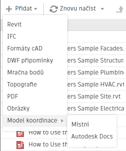

Kliknutím na tlačítko Přidat můžete do aplikace Revit přenést referenční data.
Při změně typu reference nebo typu cesty lze vybrat více připojených souborů a importů.

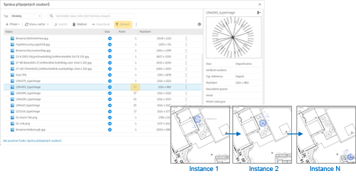

Když na kreslicí ploše vyberete soubory PDF, obrázky a soubory CAD a kliknete na možnost Správa připojených souborů, budou tyto soubory také vybrány v dialogu Správa připojených souborů.
Pomocí tlačítka Zobrazit můžete zobrazit soubory PDF a obrázky ve všech pohledech.
