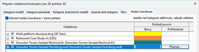

Ovládací prvek grafického vzhledu modelu koordinace
Ke každému modelu koordinace můžete přiřadit barvu, aby bylo možné rychle rozlišit různé modely. Barvy lze přiřadit k připojením modelů koordinace.
Všechny objekty, které patří do připojeného modelu koordinace, jsou barevně označeny. Tuto funkci lze použít na modely koordinace připojené ze služby Autodesk Docs (.rvt, .dwg, .ifc, .nwc, .axm atd.) a také na modely koordinace připojené z místního úložiště při připojování souborů Navisworks.

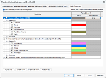

  1. Viditelnost kategorií modelů koordinace můžete snadno spravovat v nastavení viditelnosti/zobrazení. Kategorie prvků modelů koordinace, které jsou připojeny ze služby Autodesk Docs, lze skrýt nebo zrušit jejich skrytí. Podporované formáty souborů pro tyto kategorie jsou soubory RVT, DWG, IFC a Navisworks. Tuto funkci lze použít na modely koordinace připojené ze služby Autodesk Docs.

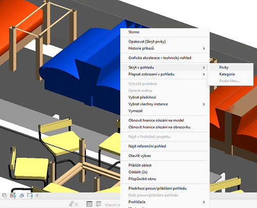

  2. Prvky nebo kategorie prvků můžete okamžitě skrýt nebo zobrazit pomocí kontextové nabídky přímo na kreslicí ploše aplikace Revit. V nabídce pravého tlačítka myši vyberte možnost Skrýt v pohledu a poté vyberte možnost Prvky nebo Kategorie. Případně můžete vybrat možnost Skrýt prvky nebo Skrýt kategorii v rozevírací nabídce umístěné na kartě Upravit | Model koordinace. Díky zobrazení pouze relevantních detailů se zvýší efektivita a prostřednictvím selektivní viditelnosti prvků se zamezí přetížení informacemi. Tuto funkci lze použít na modely koordinace připojené ze služby Autodesk Docs.

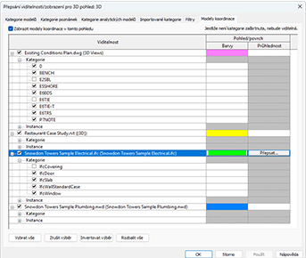

Ovládací prvek grafického vzhledu modelu koordinace pro kategorie
Ke každé kategorii prvků modelu koordinace můžete přiřadit barvu v nastavení viditelnosti/zobrazení a usnadnit tak okamžité rozpoznání kategorií. Tuto funkci lze použít na modely koordinace připojené ze služby Autodesk Docs.
