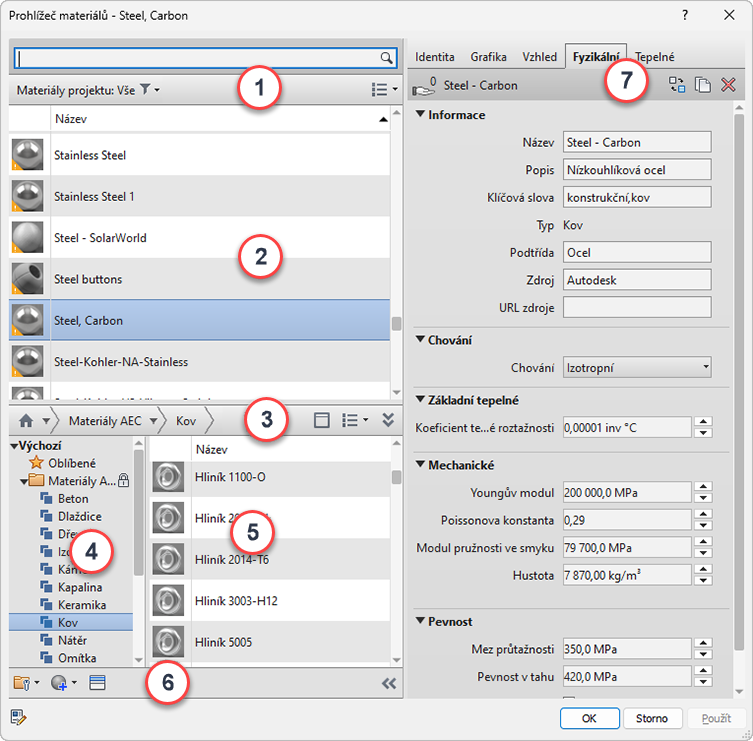

Chcete-li pracovat s knihovnami, otevřete Prohlížeč materiálů kliknutím na kartu Správapanel Nastavení (Materiály).
Oblast Funkce
1 Filtr materiálů projektu : Filtruje materiály projektu podle třídy. Zobrazit/skrýt nabídku nastavení materiálů projektu : Toto tlačítko umožňuje upravit pohled materiálů projektu a panel knihovny v okně Prohlížeče materiálů. Pomocí možností nabídky nastavení materiálů projektů lze filtrovat zobrazení materiálů uvedených v seznamu materiálů projektů.
2 Seznam materiálů projektů: Zobrazí materiály v aktuálním projektu, ať jsou použity na objekty nebo ne. Vyberte materiály v seznamu a poté kliknutím pravým tlačítkem zobrazte nabídku běžných úloh, například Přejmenovat, Duplikovat nebo Přidat do knihovny.
3
Panel nástrojů Knihovny materiálů: Nabízí ovládací prvky pro správu knihoven, tvorbu nových nebo duplikaci existujících materiálů, případně otevírání a zavírání Prohlížeče položek. Strom Zobrazit/skrýt knihovnu a nabídka nastavení knihovny : Tato dvě tlačítka umožňují upravit způsob zobrazení knihoven a jejich materiálů v okně Prohlížeč materiálů. Kliknutím na strom Zobrazit/skrýt na panelu knihovny zobrazíte nebo skryjete strom knihovny. Je možné, že budete potřebovat strom knihovny skrýt, abyste získali více prostoru pro zobrazení materiálů knihovny. Pomocí možností nabídky nastavení knihovny lze filtrovat zobrazení materiálů uvedených v seznamu materiálů knihovny.
4 Seznam knihovny: Zobrazí otevřené knihovny a kategorie (třídy) v rámci knihoven.
5 Seznam materiálů knihovny: Zobrazí materiály v knihovně nebo kategorii (třídu) vybrané v seznamu knihovny.
6 Panel nástrojů Prohlížeče materiálů: Poskytuje ovládací prvky pro správu knihoven, tvorbu nových nebo duplikaci existujících materiálů nebo otevírání a zavírání Prohlížeče položek.
7 Když je materiál vybrán v seznamu knihovny (levé podokno), v pravém podokně se zobrazí karty (položky) asociované s tímto materiálem. Pohled na vlastnosti a položky materiálů zobrazíte kliknutím na karty (například Identita nebo Vzhled). Při zobrazení materiálů v knihovnách jsou vlastnosti určeny pouze ke čtení.

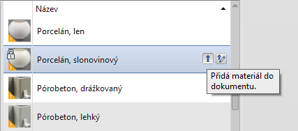

Chcete-li přidat materiál do aktuálního projektu, nejprve materiál najděte v existující knihovně a poté použijte některou z těchto metod:
Chcete-li kopírovat materiál do knihovny, použijte některou z následujících metod:
Pokud kopírujete materiál do knihovny, kde již existuje jiný materiál se stejným názvem, zobrazí se dotaz, zda chcete přepsat verzi v cílovém umístění nebo zachovat obě. Pokud zachováte obě verze, k názvu materiálu, který kopírujete, je připojeno číslo, například Porcelán, slonová kost(2).
