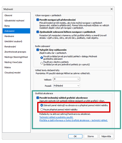

Ve výchozím nastavení je povolen technický náhled grafické akcelerace. Tuto funkci můžete zakázat v souboru Revit.ini. Další informace naleznete v části Nastavení grafického zobrazení v souboru Revit.ini.
Chcete-li ručně povolit nebo zakázat přístup k akcelerované grafice, přejděte do dialogu Možnosti karta Grafika Akcelerovaná grafika aplikace Revit a vyberte možnost Povolit technický náhled akcelerované grafiky. Poté co tuto funkci povolíte, můžete pomocí přepínačů povolit nebo zakázat způsob, jakým bude technologický náhled akcelerované grafiky povolen v jednotlivých pohledech.

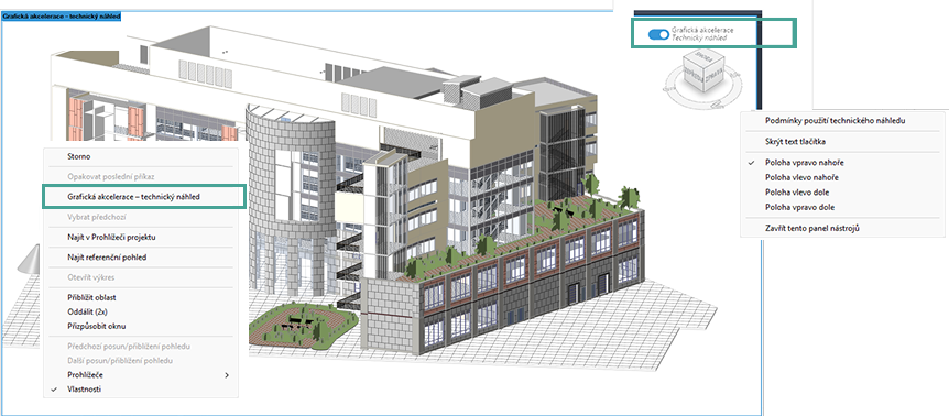

  • Zobrazit panel nástrojů na obrazovce a přepínat pomocí místní nabídky – Povolit nebo zakázat technologický náhled akcelerované grafiky v pohledu lze pomocí možností panelu nástrojů na obrazovce i nabídky zobrazené kliknutím pravým tlačítkem myši.
  • Pouze přepínat pomocí místní nabídky – Ovládací prvek na obrazovce není viditelný a technický náhled grafické akcelerace lze povolit nebo zakázat pouze pomocí kliknutí pravým tlačítkem myši.

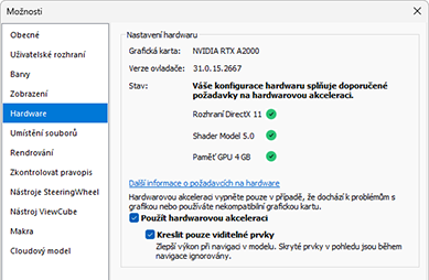

Poznámka: Abyste mohli využívat výhody grafické akcelerace, doporučujeme, aby váš počítač splňoval následující podmínky:
  • Je povolena GPU – Grafická akcelerace nebude dostupná, pokud není rozpoznána grafická karta.

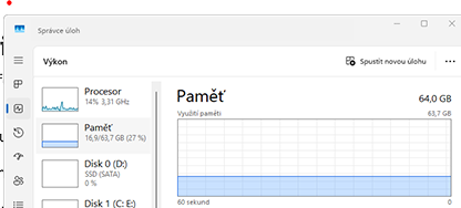

  • K dispozici je dostatečná paměť RAM
    • Nedostatek paměti RAM ovlivní veškerý výkon a zobrazení v aplikaci Revit. Akcelerovaná grafika tento problém nezlepší.
    • Povolení grafické akcelerace ve více pohledech může zvýšit využití paměti. Doporučuje se navýšení kapacity paměti RAM.
    • Se statistikami celkové a dostupné paměti RAM může pomoct Správce úloh systému Windows.
