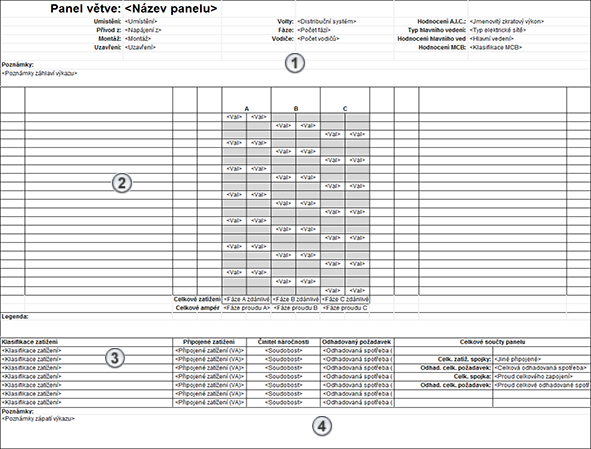

Výkaz rozvaděče má čtyři části:
záhlaví,
tabulku obvodu,
souhrn zatížení a
zápatí.

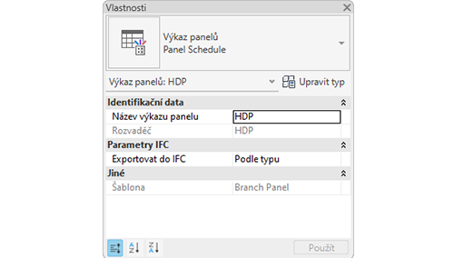

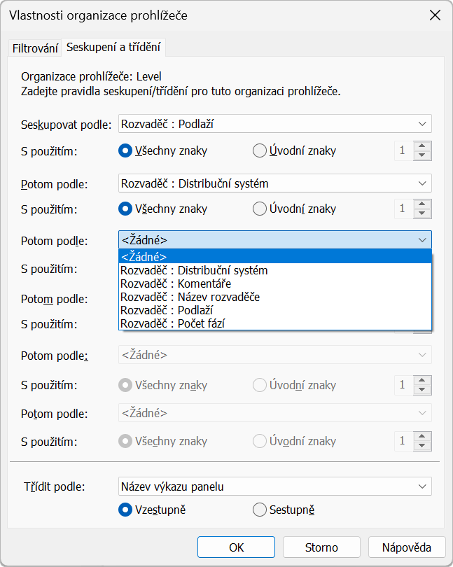

Počínaje verzí Revit 2026 je pro výkazy rozvaděčů povolena organizace prohlížeče. Výchozí schéma je nastaveno na možnost Vše.
Výkazy rozvaděčů zobrazují název rozvaděče v kategorii Identifikační data.
Můžete třídit podle názvu výkazu rozvaděče, distribučního systému, komentářů, úrovně, počtu fází, použít parametry projektu a sdílené parametry ve výkazech rozvaděčů k seskupení a filtrování, použít komentáře rozvaděčů k seskupení a filtrování a filtrovat výkazy rozvaděčů podle počtu fází.
K seskupování, třídění a filtrování výkazů rozvaděčů jsou k dispozici některé parametry elektrického vybavení.
