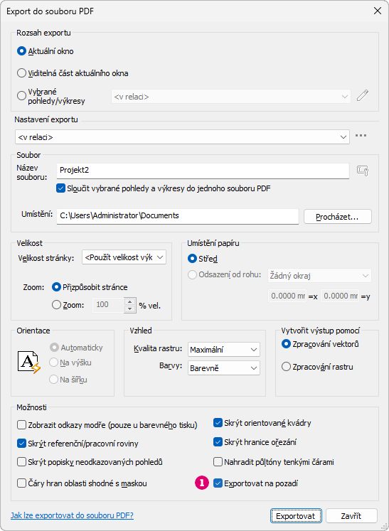

Povolení exportu na pozadí
Export souborů PDF na pozadí umožňuje pokračovat v práci na modelu během procesu exportu.
Zpracování exportu PDF na pozadí lze povolit v části Možnosti v dialogu pro export . Možnost Exportovat na pozadí je ve výchozím nastavení vypnutá.
Další informace o pracovním postupu exportu souboru PDF naleznete v části Export souboru PDF.
