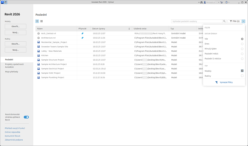

Stránka Poslední
Funkce:
- K dispozici jsou pohledy mřížky a seznamu
- Neustále zobrazené připnuté primární modely
- Funkce vyhledávání
- Filtrování podle data změny (vše, dnes, minulý týden, poslední měsíc, poslední 3 měsíce) a typu (rodiny a modely)

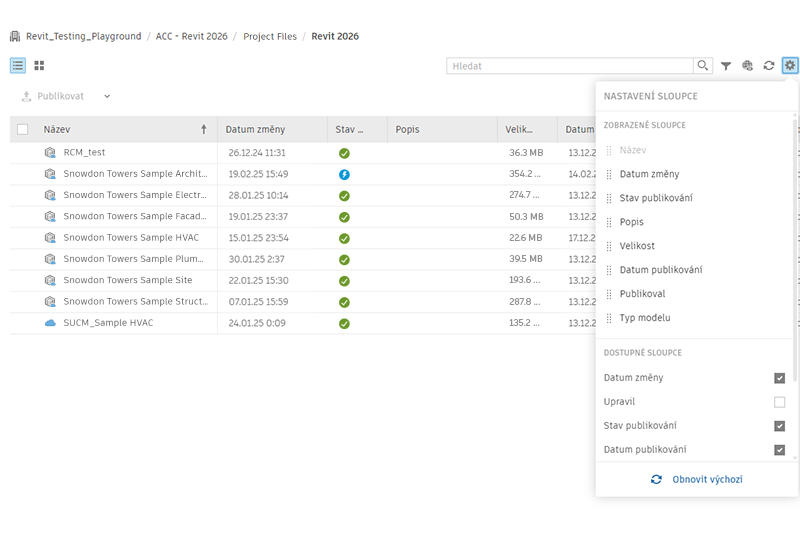

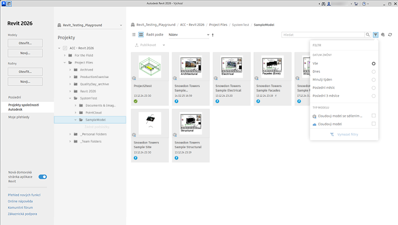

Stránka Projekty aplikace Autodesk
Funkce:
- Navigace ve struktuře složek projektů. Vybraná složka bude zapamatována napříč relacemi aplikace Revit.
- K dispozici jsou pohledy mřížky a seznamu. Pohled mřížky na stránce Projekty zobrazuje miniatury cloudových modelů, ikonu každého typu modelu (se sdílením práce nebo bez sdílení práce) a stav publikování s ikonami.
- Vyhledávání projektů a souborů, filtrování podle data změny (vše, dnes, minulý týden, poslední měsíc, poslední 3 měsíce) a typu (rodiny a modely)
- Další dvě pole cloudových modelů: Velikost a Popis.
- Všechna pole v pohledu seznamu lze přizpůsobit tak, aby se zobrazovala nebo skrývala, lze také měnit jejich pořadí.

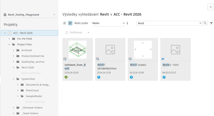

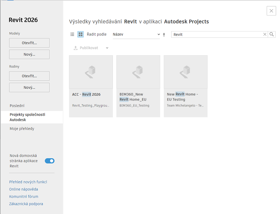

Vyhledávání
- Zobrazí všechny projekty s klíčovým slovem v různých centrech.
- Zobrazí modely s klíčovým slovem v rámci aktuálního projektu:

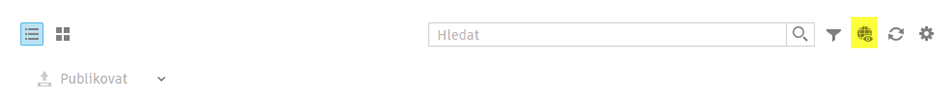

Zobrazit online
Kořenovou složku i její podsložky můžete zobrazit online. Kliknutím na příkaz Zobrazit online přejděte do vybrané složky.

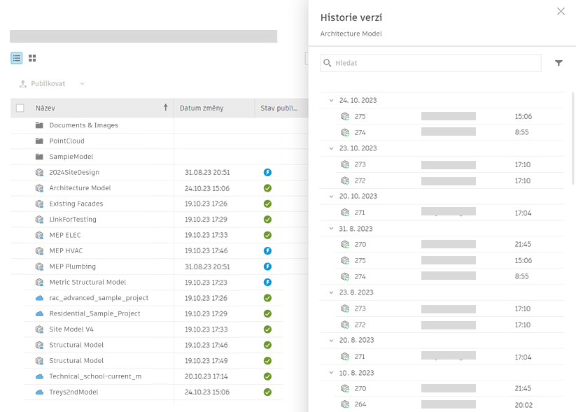

Data historie
K vyhledávání a filtrování můžete použít plovoucí panel historie verzí. Modely jsou seskupeny podle data.
