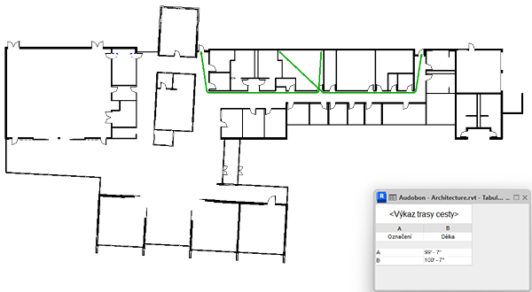

Maximální vzdálenost pohybu k nejbližšímu východu
U většiny návrhů budete moci určit, které prostory je potřeba vyhodnotit pro maximální vzdálenosti pohybu. K vyhledání skutečné vzdálenosti pohybu použijte nástroje pro analýzu trasy. V ukázkovém videofilmu jsou do nejvzdálenějších rohů místnosti, která se nachází nejdále od východů, umístěny dvě čáry trasy cesty k východu. Ve výkazu se zobrazí délky čar trasy. Výkaz označuje cestu „A“ jako maximální vzdálenost k nejbližšímu východu.
Cesta „A“ vytvořená nástroji pro analýzu trasy prochází místností diagonálně. V mnoha případech to nemusí být realistická trasa cesty s ohledem na způsob používání místnosti. V takovém případě můžete k čáře trasy cesty přidat body na trase, čímž se vypočítaná trasa stane realističtější vzhledem k využití prostoru. Ve videofilmu je zobrazeno přidání bodů cesty k cestě „A“. Takto lze přesněji zobrazit trasu k východu z místnosti s ohledem na rozvržení učebny.
