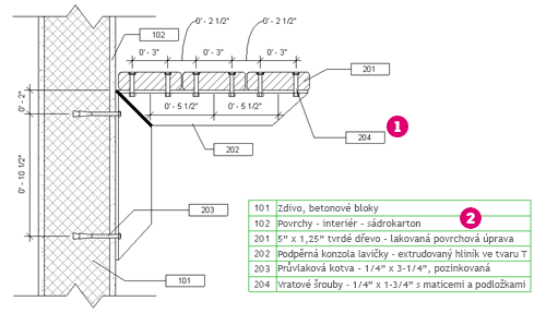

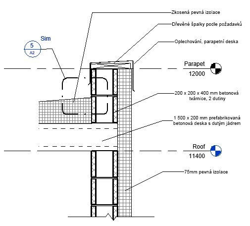

Je důležité si uvědomit, že systém indexovaných poznámek poskytuje pro každou přiřazenou indexovanou poznámku jak číselnou, tak textovou hodnotu. V dobách ručního kreslení byla obvykle v popisku použita indexovaná poznámka jako číslo a poté byla použita legenda, která spojovala číslo v popisku s popisem. V aplikaci Revit může popisek indexované poznámky zobrazovat číslo, text přidružený k číslu nebo text i číslo. Pokud se rozhodnete zobrazit v popisku text, můžete si indexované poznámky představit jako rychlejší a konzistentnější způsob, jak pohledy modelu opatřit poznámkami. Dva obrázky níže znázorňují stejný detail, oba jsou opatřeny indexovanými poznámkami. Obrázek vlevo zobrazuje v popisku číslo indexované poznámky, zatímco detail vlevo používá stejné informace indexované poznámky, ale zobrazuje pouze textovou hodnotu indexované poznámky. Jestliže použijete pouze číslo, budete ještě potřebovat legendu k popisu přiřazených čísel. Viz část Použití legend indexovaných poznámek.
