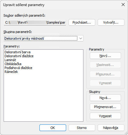

Vytvoření sdílených parametrů
V prvním kroku jsou definovány sdílené parametry pro povrchové úpravy místnosti. Jednotlivé parametry jsou přidány do souboru sdílených parametrů. Sdílený parametr se používá proto, že standardní parametry rodiny u prvků místnosti neposkytují dostatek informací o tom, jaké povrchové úpravy místností je třeba provést. Sdílené parametry umožňují přidat požadované vlastní informace. Jsou vytvořeny následující sdílené parametry:
  • Rámeček
  • Podlahová dlaždice
  • Laminát
  • Obkládačka
  • Dekorativní barva
  • Dekorativní dlaždice
Každý parametr je vytvořen jako parametr typu text. U každého z nich je uveden písmenný/číselný kód popisující druh použité povrchové úpravy. Parametry byly v souboru sdílených parametrů seskupeny ve skupině „Dekorativní prvky místností“, aby soubor sdílených parametrů zůstal přehledný a bylo v něm možné snadno najít konkrétní parametry, když se soubor zvětší.
