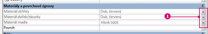

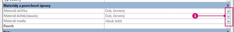

Jakmile je vytvořen globální parametr materiálu, přiřaďte jej k hodnotě parametru materiálu v rodinách skříněk použitých v rozvržení kuchyně.
  1. Vyberte prvek a vyhledejte parametr typu.
  2. Klikněte na tlačítko napravo od parametru a jeho hodnoty .
    Otevře se dialog Přiřadit globální parametr.
    Vybírat lze nevykazované globální parametry, které odpovídají disciplíně i typu parametru.
  3. Vyberte globální parametr materiálu vytvořený v předchozích krocích, který chcete přiřadit k parametru.
  4. Klikněte na tlačítko OK.

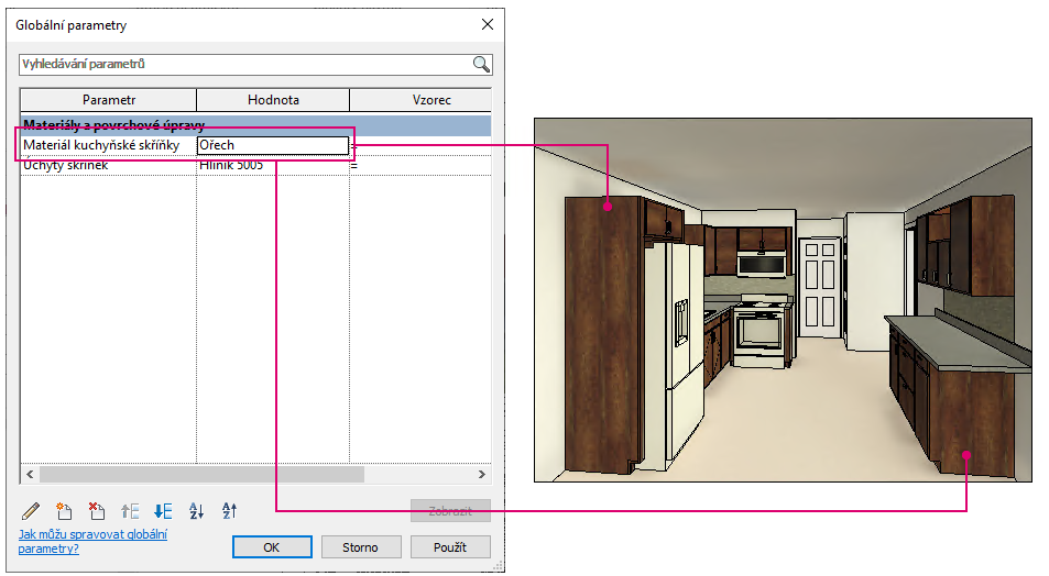

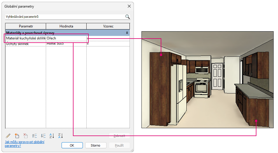

Po přiřazení globálního parametru k rodinám je nyní možné řídit přiřazení materiálu pro rodiny v dialogu Globální parametry.
Pokud chcete změnit hodnotu nově vytvořeného globálního parametru materiálu, klikněte na kartu Správa panel Nastavení (Globální parametry). Vyberte jiný materiál, který bude použit pro truhlářské výrobky v kuchyni. Již není nutné upravovat parametry typu pro každou rodinu jednotlivě.
