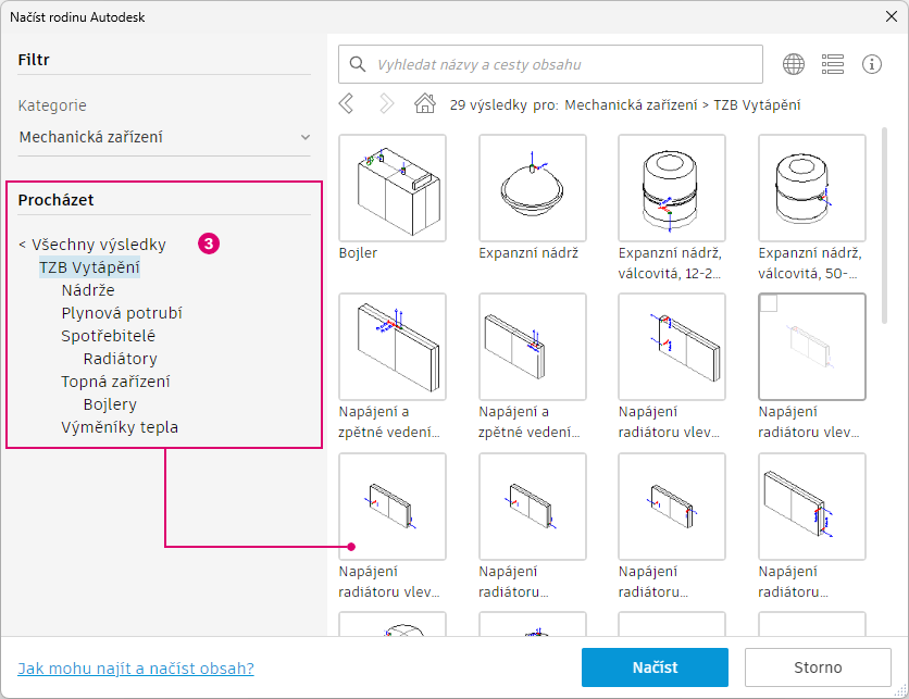

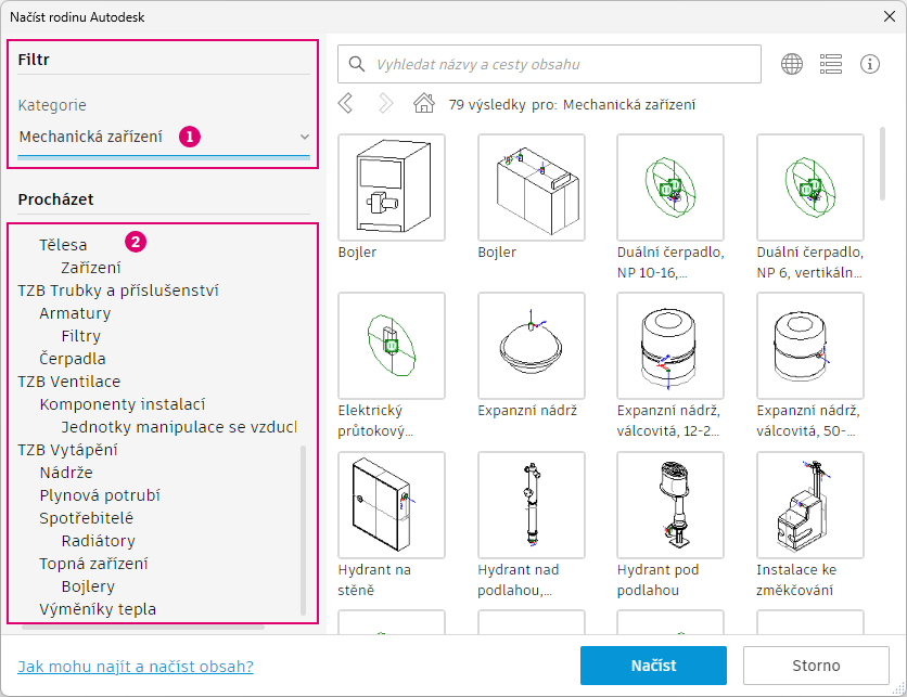

V levé části okna Prohlížeče rodin nastavte požadovaný filtr. V horní části vyberte kategorii . V okně s položkami se zobrazí pouze prvky v této kategorii. Můžete například vybrat kategorii Mechanické zařízení. Kategorie Mechanické zařízení obsahuje mnoho položek seřazených do několika skupin: Požární ochrana, Mechanické a Domovní instalace . Skupiny jsou dále seřazeny do podskupin. Část Procházet umožňuje upřesnit filtr pomocí skupin a podskupin. Výběrem záhlaví se zpřesní počet zobrazených položek . Kliknutím na názvy ve stromu přejdete zpět do seznamu.
Filtry skupin, podskupin a kategorií můžete použít v libovolném pořadí. Místo toho, abyste nejprve vybrali kategorii, můžete vybrat skupinu a potom použít filtr kategorií. Můžete například nejprve vybrat skupinu Poznámky a pak pomocí filtru kategorií umístit popisky dveří.

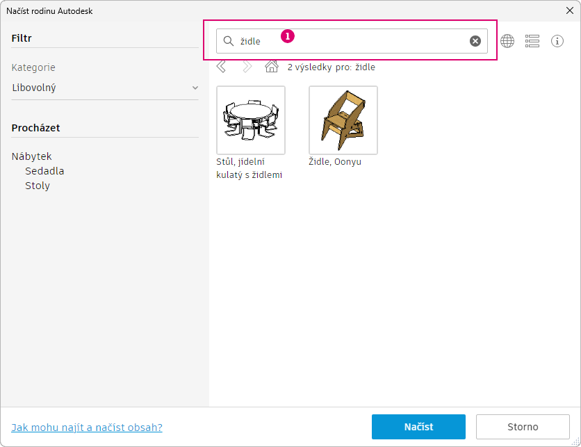

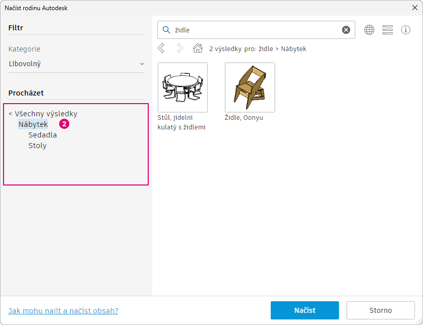

Panel vyhledávání v horní části okna Prohlížeče rodin umožňuje prohledávat aktuálně zobrazené položky. Vyhledávací nástroj prohledává jak název rodiny, tak cestu ke složce, kde je soubor umístěn. Pokud se hledaný termín nachází v některém z těchto umístění, zobrazí se položka v prohlížeči.
Je důležité si uvědomit, že vyhledávací nástroj pracuje s položkami aktuálně zobrazenými v prohlížeči. K vyhledání konkrétní rodiny kombinujte vyhledávání s nástroji filtrů. Pokud například vyhledáte termín „židle“ bez použitého filtru, zobrazí se několik rodin židlí. Uvedena je také jedna položka detailu, profil nástěnné lišty. Jestliže před vyhledáváním vyberete v části Procházet jako filtr skupinu položek detailů, zobrazí se ve výsledku vyhledávání pouze položka detailu nástěnné lišty .
