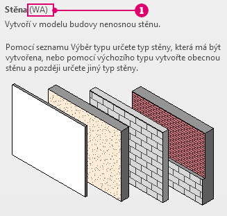

Klávesové zkratky jsou uvedeny v popisku příkazu v uživatelském rozhraní. Na obrázku níže má například příkaz Stěna klávesovou zkratku WA
Pokud není v popisku nástroje nic uvedeno, není k nástroji přiřazena žádná klávesová zkratka. Úplný seznam výchozích klávesových zkratek lze stáhnout ve formátu PDF nebo XLS. Viz část Klávesové zkratky.
