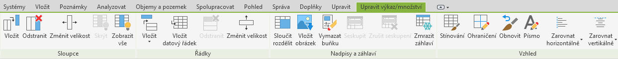

Když otevřete pohled výkazu, nachází se většina nástrojů formátování na pásu karet.
Další nástroje formátování pro řádky dat ve výkazu naleznete v dialogu Vlastnosti výkazu. K dispozici jsou zde následující karty: Obecně platí, že nástroje formátování pro oblast záhlaví výkazu jsou umístěny na pásu karet a nástroje formátování pro řádky dat jsou k dispozici v dialogu Vlastnosti výkazu. Formátování použité v pohledu výkazu nemusí být v pohledu výkazu viditelné. Aby se zobrazilo veškeré formátování, musí být výkaz umístěn na výkres. Zvažte práci s pohledem výkazu a pohledem výkresu do dlaždic, abyste viděli, jak se změny formátování projeví na výkresu. Viz část Pohledy do dlaždic.

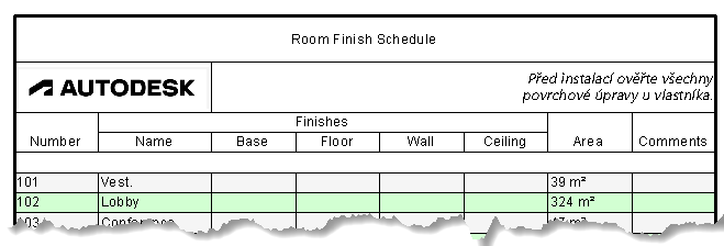

Příklad
Jako příklad prozkoumáme formátování výkazu provedení místnosti ve vzorovém souboru rac_advanced_sample_project.rvt nainstalovaném s aplikací Revit. Data výkazu budou formátována tak, aby zobrazovala potřebné informace, a formát záhlaví bude upraven tak, aby odpovídal firemnímu standardu.

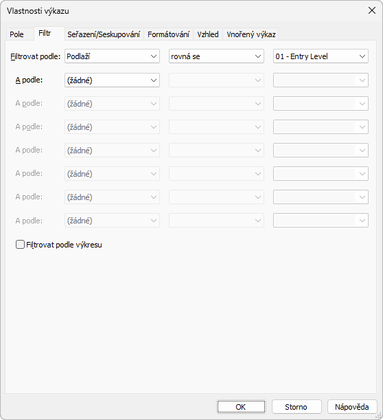

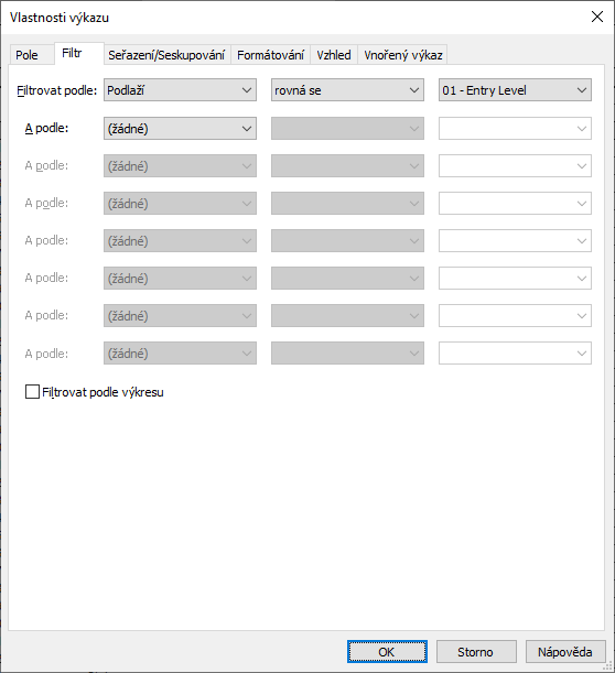

Filtrování dat výkazu
Nejdříve vyfiltrujte zobrazená data. Do výkazu byl zahrnut parametr Podlaží, takže jej lze zadat jako pole pro filtrování výkazu. V dialogu Vlastnosti výkazu je vytvořen filtr, který zahrne pouze místnosti na prvním podlaží.
Další informace naleznete v části Filtrování dat ve výkazu.
Aby filtr fungoval, je nutné do výkazu zahrnout parametr Podlaží, který ale není nutné zobrazit. Kliknutím na tlačítko Skrýt na pásu karet skryjte sloupec Podlaží.

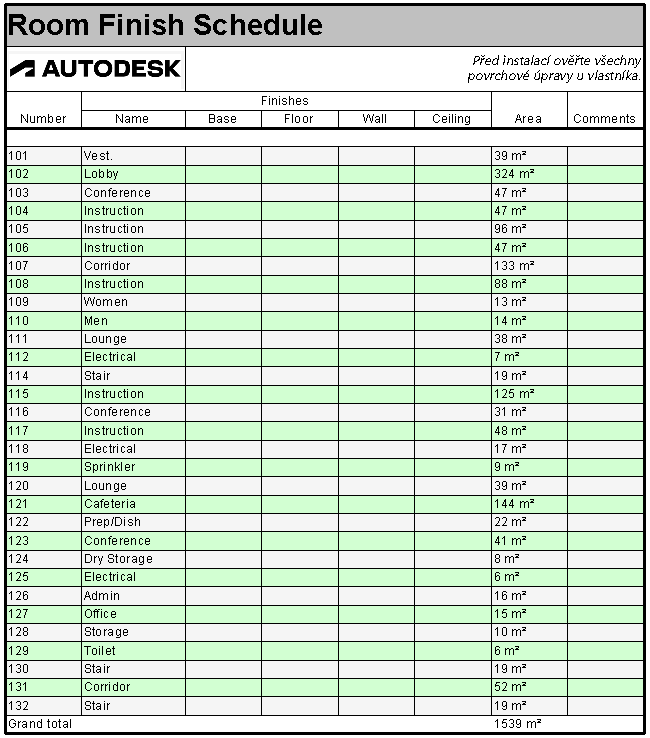

Výpočet celkové plochy
V dialogu Vlastnosti výkazu nastavte součty, které chcete vypočítat ve výkazu. Nejprve nastavte parametr, který chcete vypočítat. Na kartě formátování vyberte pole Plocha a pomocí rozevíracího seznamu Formátování pole vypočítejte celkové součty. Poté na kartě Seřazení/Seskupování vyberte možnost Celkové součty a pomocí rozevíracího seznamu určete, jak se celkové součty zobrazí ve výkazu. V tomto příkladu je pole Plocha nastaveno tak, aby zobrazovalo celkovou plochu podlaží. Název pro celkový součet se změní na Celková plocha podlaží.

Formátování záhlaví výkazu
Přidání a úpravy buněk v záhlaví
Vyberte buňku nadpisu a poté kliknutím na příkaz Vložit Pod vybrané přidejte řádek pod nadpis. Nyní vyberte první dvě buňky v novém řádku a slučte je kliknutím na tlačítko Sloučit/ Rozdělit. Stejným způsobem slučte zbývající buňky vpravo.
Nyní do přidaných buněk přidejte logo a obecné poznámky pro výkaz. Vyberte sloučené buňky pod nadpisem výkazu. Kliknutím na tlačítko Vložit obrázek přidejte do buňky logo. Vyberte sloučené buňky na pravé straně a přidejte text pro obecné poznámky výkazu. V tomto příkladu je písmo výchozího stylu textu přepsáno kurzívou a zarovnáno vpravo.

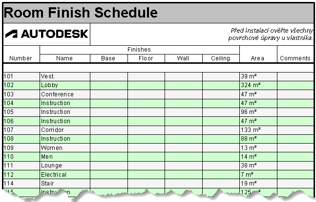

Úprava grafiky záhlaví
Vyberte buňku nadpisu. Na pásu karet klikněte na Stínování a nastavte barvu buňky. Klikněte na Písmo a přepište výchozí písmo použité pro nadpis. Zde je zvětšena velikost a je nastaveno tučné písmo. Poté je zarovnání nastaveno na možnost Vlevo.

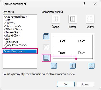

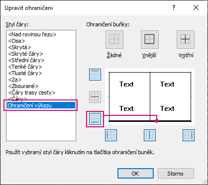

Jako poslední krok přidáme tlusté ohraničení, aby se oddělilo záhlaví výkazu od dat výkazu. Kliknutím a přetažením vyberte buňky v pohledu výkazu. Na pásu karet klikněte na Ohraničení. V dialogu Upravit ohraničení vyberte styl čáry a klikněte na tlačítko umístění, kam chcete použít styl čáry. V tomto příkladu je styl širší čáry přiřazen pouze dolnímu okraji.
