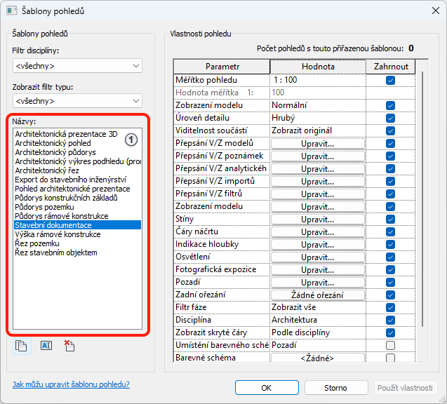

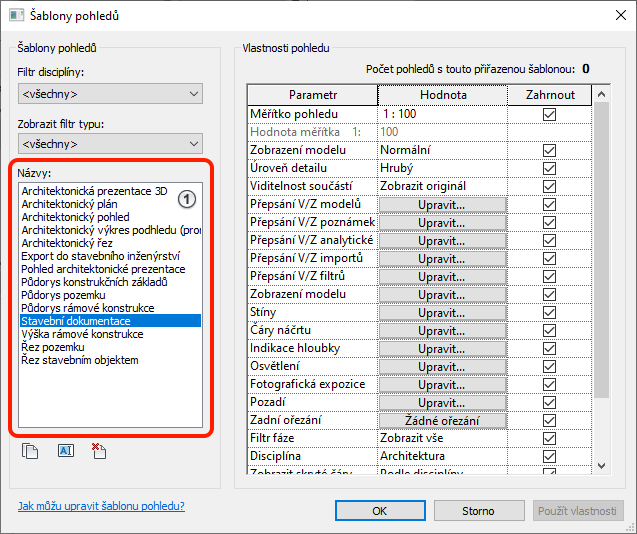

  • Spravovat šablony pohledu – Otevře dialog, ve kterém máte přístup ke všem šablonám pohledů v modelu a v němž můžete provádět změny nastavení vlastností pohledů jednotlivých šablon. Z tohoto dialogu můžete vytvořit nové šablony pohledů.

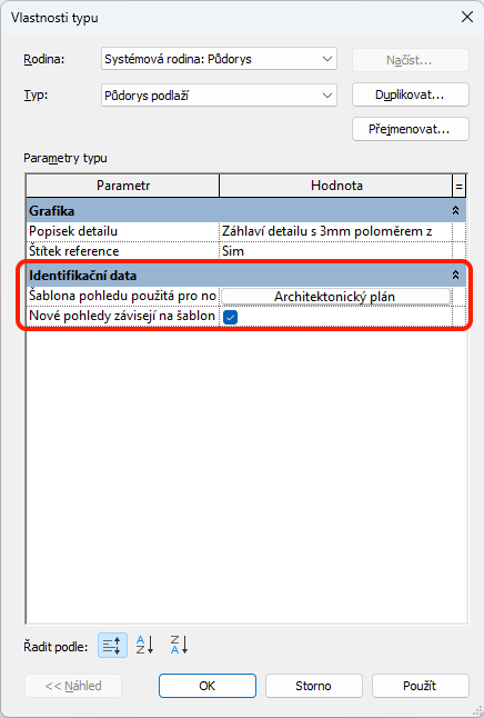

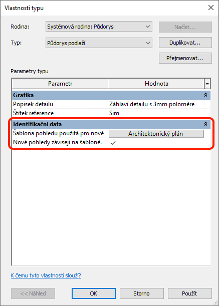

Šablony pohledů lze také přiřadit k typům pohledů. Tímto způsobem při vytváření pohledů eliminujete krok použití šablony pohledu po vytvoření pohledu. Při vytváření pohledu se použije správná šablona podle typu pohledu. Pří použití šablon pohledů na typy pohledů vyberte, zda bude pohled závislý na šabloně pohledu.

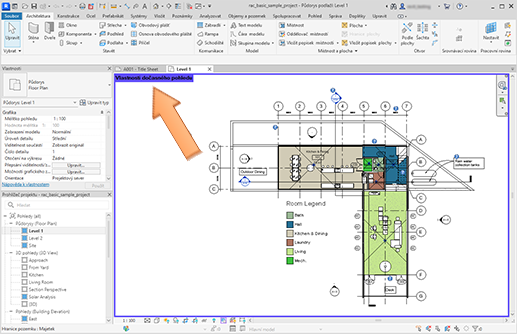

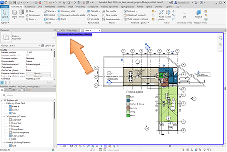

Když jsou šablony pohledů přiřazeny na paletě Vlastnosti nebo když přiřadíte šablonu pohledu k typu pohledu a nastavíte ji jako závislou, jsou všechny vizuální aspekty pohledu řízeny šablonou. Chcete-li změnit vzhled pohledu, musíte buď odebrat šablonu z pohledu, upravit šablonu, nebo povolit vlastnosti dočasného pohledu. Když jsou povoleny vlastnosti dočasného pohledu, zobrazí se v pohledu fialové ohraničení. V režimu vlastností dočasného pohledu upravte vzhled pohledu obvyklým způsobem. Tento způsob úprav je vhodný, pokud potřebujete něco rychle zkontrolovat nebo koordinovat, ale nechcete změnit přiřazenou šablonu pohledu. Opakovaným kliknutím na tlačítko Vlastnosti dočasného pohledu na ovládacím panelu pohledu tento režim vypnete a obnovíte nastavení viditelnosti pohledu z použité šablony pohledu.
