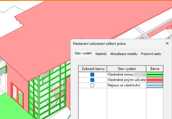

  • Stav vydání – Podívejte se, které prvky jsou vydány a upravitelné vámi, ostatními nebo které nevlastníte.

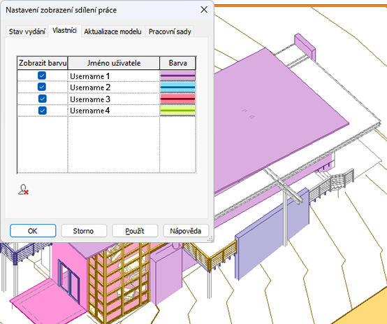

  • Vlastníci – Každá jiná barva představuje jiného uživatele, který vlastní prvky v modelu.

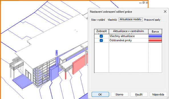

  • Aktualizace modelu – Zobrazí prvky, které byly změněny nebo odstraněny od poslední synchronizace s centrálním souborem.

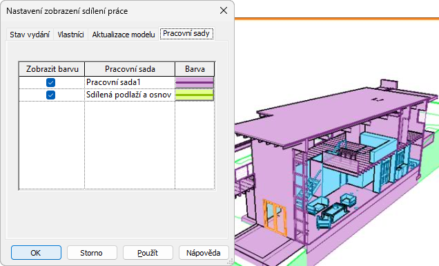

  • Pracovní sady – Podívejte se, ke kterým prvkům pracovní sady jsou přiřazeny.

Barvy použité pro režimy zobrazení sdílení práce se ovládají v dialogu Nastavení zobrazení sdílení práce.
Přiřazení barvy ke konkrétním kritériím
  1. Na ovládacím panelu pohledu klikněte na Nastavení zobrazení sdílení práce.
  2. Klikněte na kartu režimu, ve kterém chcete přizpůsobit barvy.
  3. Vyberte možnost Zobrazit, pokud chcete zobrazit barvu použitou u prvků splňujících kritéria.
  4. U každého kritéria klikněte na tlačítko Barva. V dialogu Barva vyberte barvu, kterou chcete použít, a klikněte na tlačítko OK. Viz část Barvy.
  5. Klikněte na tlačítko Použít.
    V modelu se zobrazí barva pro příslušné kritérium.
