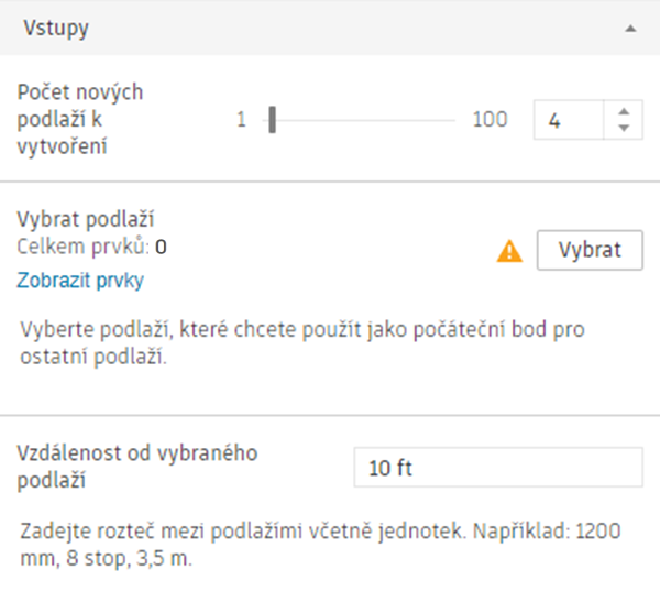

S Přehrávačem skriptů Dynamo je spuštění grafů aplikace Dynamo na modelu stejně jednoduché jako kliknutí na tlačítko Přehrát. Poskytuje přístup k funkcím aplikace Dynamo, které šetří čas, například k přidávání podlaží, aktualizaci stylů názvů výkresů a výpočtu obsazení místností.
Přestože každý graf využívá možnosti aplikace Dynamo, k použití vzorových grafů dodaných s Přehrávačem nebo k použití grafů vytvořených někým jiným není potřeba žádná znalost aplikace Dynamo.
U některých grafů stačí k jejich spuštění kliknout na tlačítko Přehrát. Jiné grafy mohou vyžadovat, abyste nejprve zadali vstupy nebo vybrali objekty v modelu. Tímto procesem vás provede rozhraní Přehrávače.
Ukázkové vstupy ze vzorového grafu Přidat úrovně

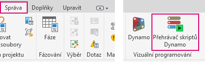

V aplikaci Revit přejděte na kartu Správa
Přehrávač skriptů Dynamo.
