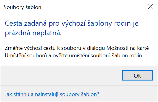

Upozornění: Odebrání základních obsahových balíčků může způsobit, že aplikace Revit zobrazí následující zprávu, protože šablony rodin nebude možné najít v cestě šablon rodin určené v souboru Revit.ini.

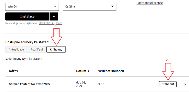

Veškerý obsah knihovny rodin je považován za volitelný obsah a do instalace aplikace Revit jej lze přidat pouze z pracovních postupů vlastní instalace. Tyto obsahové balíčky jsou poskytovány v závislosti na jazyku a národním prostředí. Volitelné obsahové balíčky jsou také k dispozici jako samostatné soubory ke stažení z portálu Autodesk Accounts.
Po počáteční instalaci aplikace Revit přejděte na portál Autodesk Accounts
Všechny produkty a služby
Revit
Dostupné ke stažení
karta Knihovny a v seznamu vyberte a stáhněte požadovanou knihovnu obsahu.
