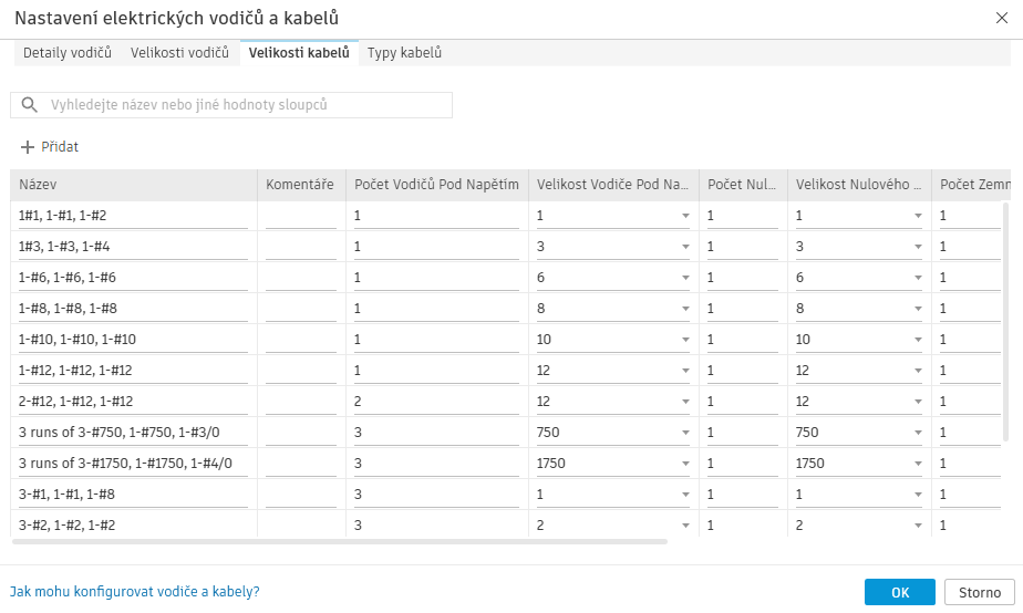

Nastavení elektrických vodičů a kabelů
Tento dialog slouží k zadání parametrů vodičů a kabelů. Definované vodiče použijte v obvodech v návrzích elektroinstalace v modelu.
Definujte hlavní vlastnosti vodičů, včetně materiálu vodiče, velikosti a materiálu izolace. Poté tyto vodiče použijte v různých kabelech a typech kabelů. Přiřaďte vhodné typy kabelů pro použití v návrzích obvodů.
Chcete-li otevřít nastavení elektrických vodičů a kabelů, klikněte na kartu Správapanel Nastavenírozevírací seznam Nastavení TZB Nastavení elektrických vodičů a kabelů.
