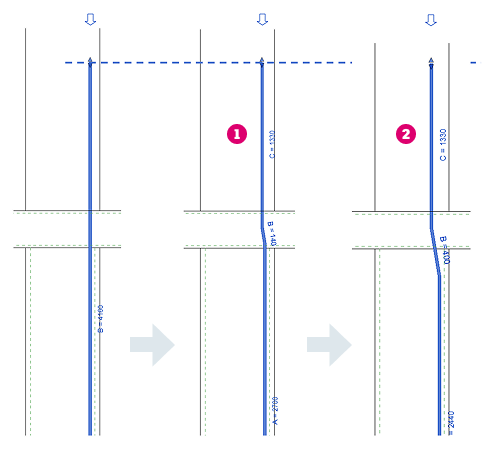

Ohyb se přidává v rámci délky segmentu jak u výztuže řízené tvarem, tak u výztuže volného tvaru. Přítomnost ohybu určuje tvar, buď odpovídá existujícímu tvaru, nebo vytváří nový tvar.
V následujícím příkladu je na začátek tyče (1) přidán ohyb a šikmá délka B je přepsána na 400 mm (2).

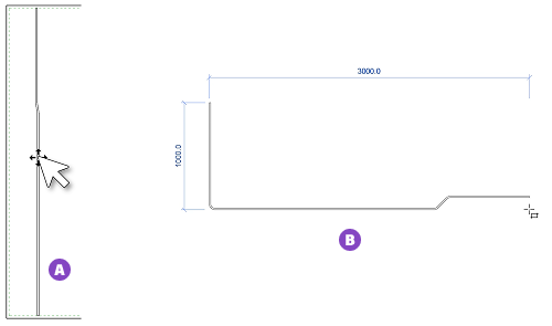

Během umisťování je ohyb udržován v délce segmentu a nepřekračuje betonové krytí. Následující příklad ukazuje umístění rovné tyče s ohybem pomocí metody rozšíření na hostitele (A) a umístění L-tyče s ohybem na konec pomocí umístění s využitím dvou bodů (B).
