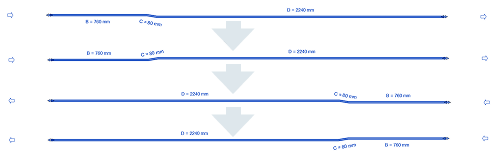

  1. Přesunutí ohybu: Vyberte výztuž.
  2. Stisknutím MEZERNÍKU můžete otáčet orientaci tvaru výztuže a ohybu.
  3. Obrácení orientace ohybu: Vyberte výztuž.
  4. Klikněte na kartu Upravit | Konstrukční výztužpanel Režim (Upravit náčrt).
  5. Kliknutím na tlačítko obraťte orientaci ohybu.
  6. Kliknutím na kartu Upravit | Konstrukční výztuž Upravit náčrt výztužepanel Režim (Dokončit režim úprav) zobrazte orientaci ohybu.
  7. Otáčení ohybů: Vyberte výztuž.
  8. Na paletě Vlastnosti upravte parametry Otočení na začátku nebo Otočení na konci.
  9. Klikněte na kartu Upravit | Konstrukční výztužpanel Režim (Upravit náčrt). Na paletě Vlastnosti upravte parametry Otočení na začátku nebo Otočení na konci.
  10. Klikněte na kartu Upravit | Konstrukční výztužpanel Režim (Upravit rodinu). Klikněte na kartu Upravit panel Vlastnosti (Typy rodin). V dialogu Parametry tvaru výztuže upravte parametry Otočení na začátku nebo Otočení na konci. Tím se změní otočení ohybů nebo háků pro všechny tyče používající tento tvar, jakmile je tento tvar načten do projektu.
