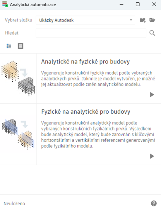

  1. Na kartě Analyzovat panelu Konstrukční analytický model klikněte na možnost (Analytická automatizace).
  2. V rozevíracím seznamu vyberte požadovaný nástroj pro automatizaci:
    1. (Spustit změnu fyzických prvků na analytické pro budovy).
    2. (Spustit změnu analytických prvků na fyzické pro budovy).
  3. Na kartě Analyzovat panelu Konstrukční analytický model klikněte na rozevírací seznam Analytická automatizace a vyberte nástroj pro automatizaci.

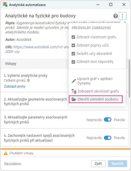

  2. V rozevíracím seznamu vyberte (Přizpůsobení automatizace).
Soubor Dynamo pro jednotlivé možnosti naleznete tak, že otevřete možnost Přizpůsobení automatizace na kartě Analyzovat panel Konstrukční analytický model rozevírací seznam Analytická automatizace <název nástroje pro automatizaci> Otevřít umístění souboru.

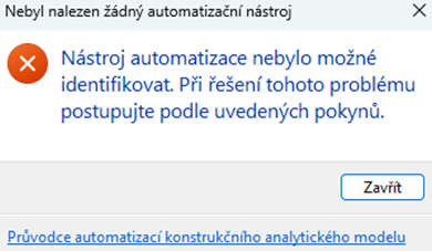

Poznámka: Chcete-li použít rychlý přístup k automatizaci, struktura skriptu Dynamo by měla zůstat nezměněna, pokud jde o vstup a výstup. Pokud proces rychlého přístupu změny nepodporuje, zobrazí se upozornění s informací, že nástroj pro automatizaci nebylo možné identifikovat.

Poznámka: Pokud proces rychlého přístupu najde více než jeden skript se stejným identifikátorem GUID, zobrazí se upozornění s informací, že nástroj pro automatizaci nebylo možné identifikovat.

Jestliže proces rychlého přístupu nenalezne skript automatizace aplikace Dynamo (na základě jeho identifikátoru GUID) v zadaném umístění, zobrazí se upozornění s informací, že nástroj pro automatizaci nebylo možné identifikovat.
Možné důvody:
  • Skript byl odstraněn.
  • V zadaném umístění se nachází více skriptů automatizace aplikace Dynamo se stejným GUID.
  • Změny skriptu Dynamo nejsou kompatibilní s procesem rychlého přístupu k automatizaci.
Řešení:
Důrazně doporučujeme, abyste si před úpravami kteréhokoli ze skriptů automatizace analytického modelu aplikace Dynamo uložili záložní kopii.
  • Obnovte záložní verzi.
  • Ujistěte se, že existuje pouze jeden skript automatizace analytického modelu s požadovaným identifikátorem GUID.
