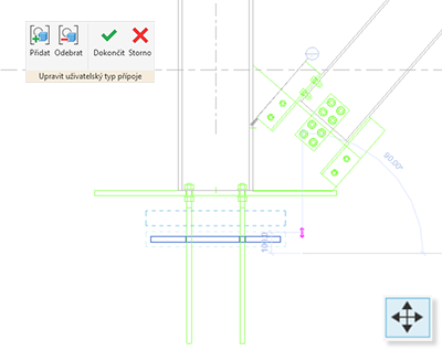

  4. Při úpravě vlastního přípoje:
    • Můžete upravit hranici plechů a obrysových řezů a vzor děr, šroubů, kotev a spřahovacích trnů, které jsou součástí vlastního přípoje a nejsou řízeny standardním přípojem.
    • Můžete přesunout plechy, profily, svary, šrouby, kotvy a spřahovací trny, které jsou součástí vlastního přípoje a nejsou řízeny standardním přípojem.
    • Můžete vybrat pouze prvky z tohoto vlastního přípoje, ostatní prvky modelu jsou šedé a nelze je vybrat.
  5. Na panelu Upravit vlastní typ přípoje potvrďte změny ve vlastním přípoji kliknutím na tlačítko (Dokončit) nebo kliknutím na tlačítko panel zavřete bez uložení změn.
